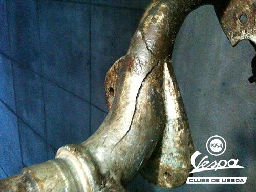

Sou do Porto e comprei a minha vespa a coisa de 2 semanas, no processo de desmontar descobri uma racha no eixo da direcção, alguém sabe se isto tem reparação ou tenho que procurar um eixo novo?
foto:
http://img.vespaclubelisboa.pt/2010/02/09/6c5b34d238d5db98c57c756e18e64716.jpg

Não é que não tenha reparação,de qualquer modo aconselho a compra de uma coluna de direcção usada,essa como está não a deves usar.

Muito obrigado, alguém da zona do norte pode dizer onde posso tentar arranjar este tipo de material em 2 mão?
Já agora tenho uma duvida, o eixo é igual em todos os modelos 150, ou é especifico das VBB. Eu tenho um VBB de 65.

Eu, se fosse a ti, comprava uma "nova"..
Mesmo reparada..

Boa noite a todos, uma peça destas novas qual seria o valor (ouvi em 250€), em segunda mão qual será o valor?
Comprei uma coluna de PK125 por 80€, mas incluia guarda-lamas e roda...
Por isso, os preços andarão por volta deste preço, talvez um pouco menos...

Boas, Obrigado a todos pelas ajudas, foi a um mecânico aqui no Porto, ele vai levar para por no torno e ver se esta torto ou não, se não tiver vai soldar e deve ficar 5*.
