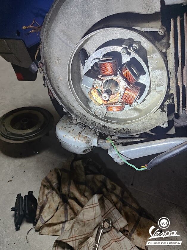

Após ver que os fios do estator estão sem conserto (ressequidos e a desfazerem-se) desmontei o volante e retirei o estator que tem a referência PIAGGIO 990725 - 3A ( com 6 fios), contudo não consigo arranjar um igual ou um que o tenha substituído e questiono se alguém já teve este problema e como o resolveu. |

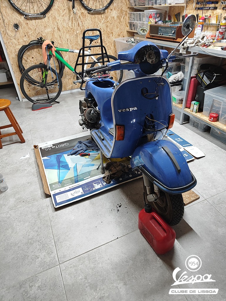

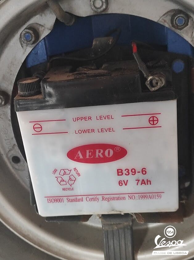

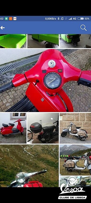

Por incrível que pareça não consigo encontrar uma foto completa da moto.
A vespa é azul céu, registada em 01-1985 com p125x no livrete e nas malas px125e.
Está comigo desde 2018, era de um familiar da Figueira da Foz pouco andava, comigo ainda anda menos ( em 6 anos talvez, tenha feito 200km).

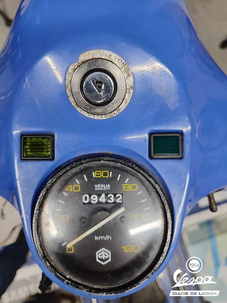

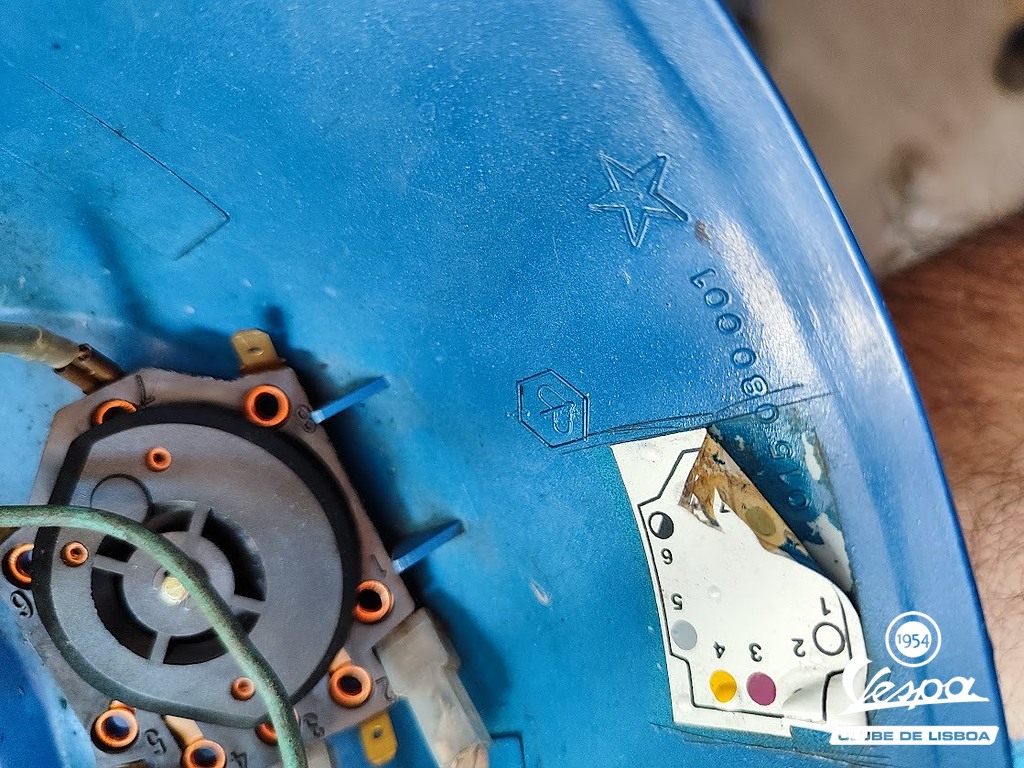

A 1ª foto, pode-se ver a ignição ao centro, a que tenho é igual, muda só a "manete" dos piscas que está no lado esquerdo e na minha está no lado direito. Por este motivo os piscas devem ter sido colocados à posteriori.
Trabalhava perfeitamente e pegava à 3ª vez que se dava ao "quicks" e istro após anos sem trabalhar.
Há cerca de anos perdi a chave e agora decidi comprar nova ignição e ela pegou, o problema é que a gasolina era a mesma e ela não gostou, pelo que, vou tirar todos os cabos e meter uns novos ( digo eu com os nervos, desmontados já estão).
Troquei a vela, ela ligou mas ia abaixo, olhei a bateria e estava totalmente seca ( nem sei para que serve), observo quem lampadas 6 e 12V.
Pelo que vi a bateria não estava ligada para carregar, parece que só ligava à ignição.
Não tem autolube, é mistura.
no farolim tem duas lâmpadas e no stop tb tem duas lâmpadas.
Pelo que li em outro USER - joniclicks -, ela trabalha a 12V, mas tem a bateria de 6V para as luzes de presença.
Estranho é o ESTATOR ter 6 fios ( 3 + 3) e o que vejo é de 5 ou 7. Tb já vi um de 6 fios mas não é usual, acho que vou mandar restaurar.
Coloquei fotos mas nãos sei onde elas "vão parar" |
