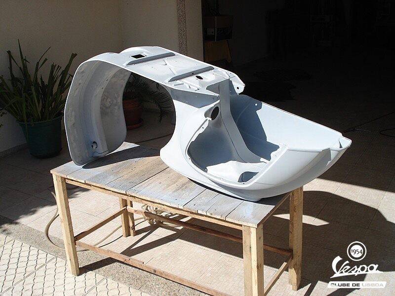

MensagemColocada: Sex Nov 14, 2014 - 12:36 am    Assunto: Responder com Citação
Hoje vão ser as fotos da preparação da chapa para a pintura e a respectiva pintura:
Só falta adquirir um kicks novo, a legenda do avental e a de trás e fica completamente pronta.
